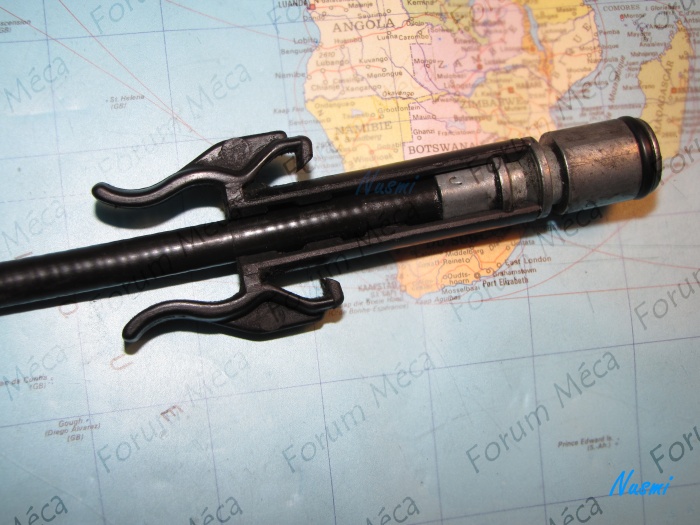

j ai besoin d aide !!!!!!! je suis en train de sortir mon moteur et j arrive à la fin de la manoeuvre mais c est completement impossible de sortir le câble de tachymètre.
Alors soit il est super grippé, soit y a une astuce que j ai pas .....
Merci d avance et j espère avoir vos avis au plus tôt

tu as les "oreilles" en principe qui font argots... appuies en serrant çà devrait le faire :) et balance un peu de dégrippant comme tu peux dedans

Au cas ou tu n'arrive pas a le retirer malgré les explications, il y a une autre solution. Tu glisse ta main sous le tableau de bord et tu le débranche au compteur. Ainsi tu le sort avec la boite a vitesse. ;)

C'est horriblement dur à sortir. Il faut tirer comme un fou.

Clair. Il faut pas avoir peur de forcer comme un ane.

Faut pince et tiré c'est tout ..... ........

disons qu'il faut pas avoir les oreilles de cassées à ras :)

cool la photo du tachy sorti, j peux voir à quoi il ressemble maintenant !
le pire c est qu il est entier, j ai rien de péter dessus .... j vais réessayer alors, j vous tiens au courant !

ben si entier tu sers avec une bonne poigne et tu tires :evil:
