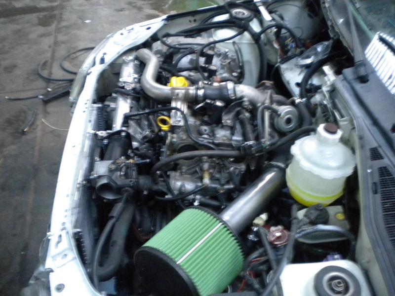

Re: F4RT dans clio 16s ph1
Bloc F4R-700 (9.8:1), cames + admission F4R-732, Garrett GT25, intercooler á l´eau....
250cv
