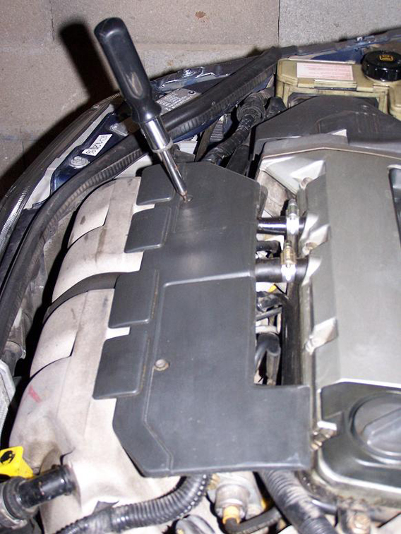

déposer le couvercle du haut collecteur d'admission (douille tor x)

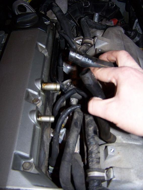

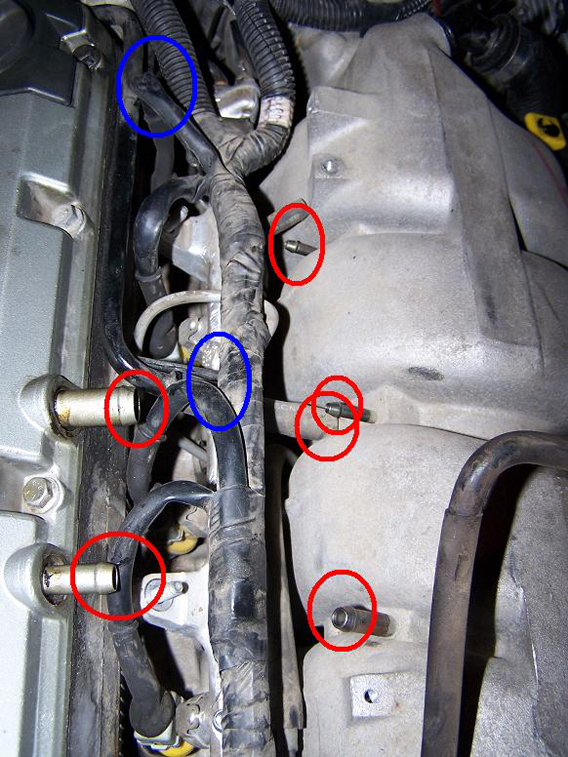

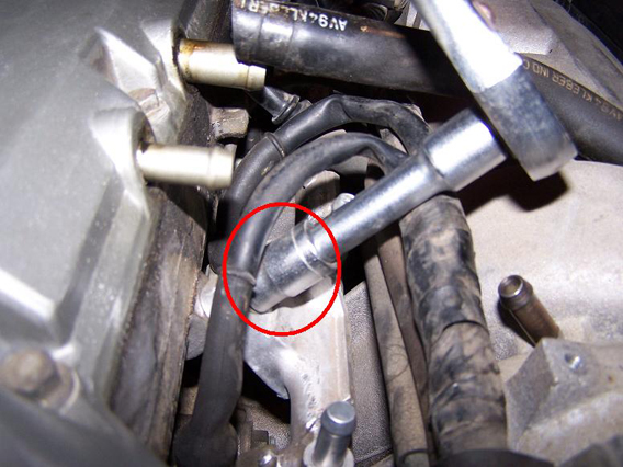

désacoupler :
- les évents et tuyaux qui sont acheminés du cache soupapes au dessus du rail des injecteurs
les ronds bleus signalent ceux qui sont invisibles sur la photo car sous le cablage

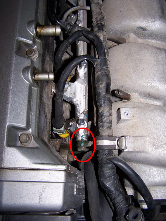

- les tuyaux d'alimentation ( ecrou de 12 et circlips ) et de retour d'essence (attention éclaboussures)
et le tuyau à dépression du régulateur de pression d'essence
veiller à ne pas perdre les deux rondelles de part et d'autre du gicleur (rond rouge)

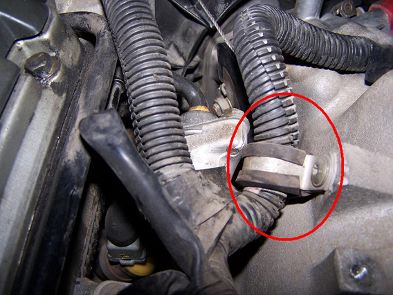

4° déposer les deux colliers qui guident le cablage electrique de injecteurs (tor x)

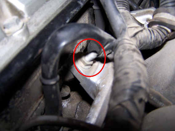

5° déposer les deux écrous qui fixent le rail d'injecteurs (ecrou de 10)

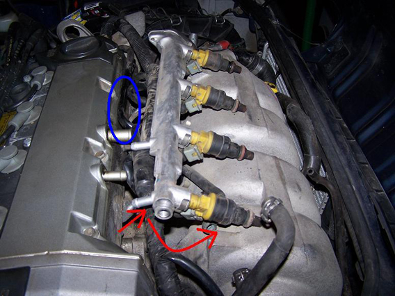

6°
extraire le rail d'injecteur en tirant paralellement aux axes sur lesquels il était fixé
il y a un double tuyau rigide noir qui géne un peu (rond bleu) le repousser d'un cm en direction du cache soupapes
puis faire basculer le rail vers le capot

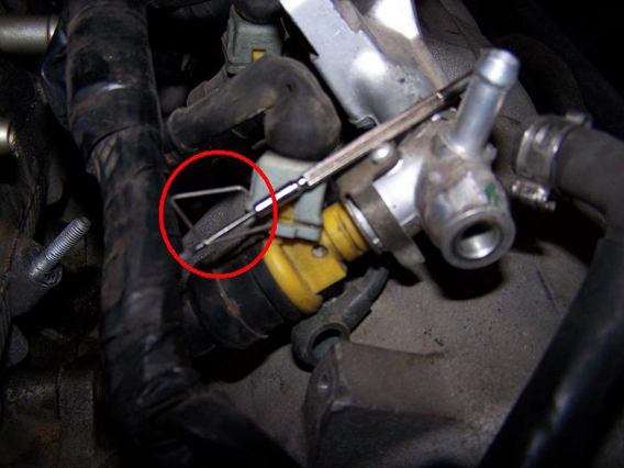

7° déposer les sucres des injecteurs aprés avoir enlever les clips de fixation
attention à ne pas perdre les joints qui sont à l'interieur des sucres gris

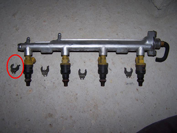

8° les injecteurs peuvent être séparés du rail aprés la dépose des clips de fixation
attention, il faut repérer dans quelle encoche ils sont (il y en a 2 sur les injecteurs, c'est celle qui est le plus proche du joint superieur)
ensuite tirer fort

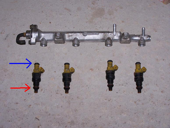

et voilà aprés les avoir amené chez votre nettoyeur préferé il ne reste plus qu'a changer les joints superieurs ( bleu ) et inferieur ( rouge ) les graisser, nettoyer les puits d'injecteurs sur la culasse avec une brosse à dent par exemple (ne pas négliger cette opération car cet endroit et trés sale en général)
et à reposer l'ensemble dans le sens inverse.
