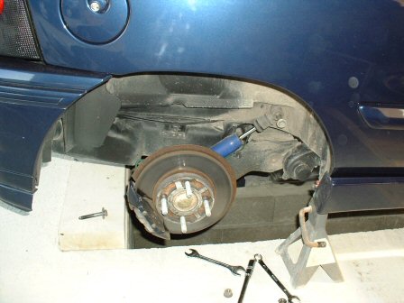

Réalisation : On monte la voiture sur chandelles. On tombe les roues arrieres.

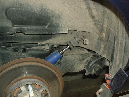

On tombe le boulon du bas avec la clé de 18, puis celui du haut avec la clé de 16 pour le boulon et la clé de 19 pour l'écrou caché derriere le longeron.

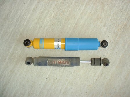

Voila le vieux et le neuf.

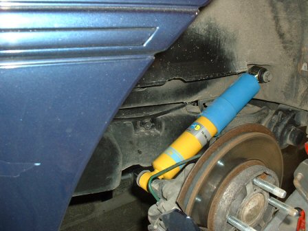

On remet les deux boulons.
Et voila, le tour est joué ! Enfin j'ai oublié, il faut remettre la roue et enlever les chandelles bien sur ! |
