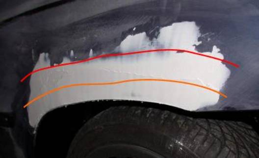

- Mastiquer l'aile arr. le + régulièrement possible.
- Lorsque le mastic est sec ( éviter de mettre ses doigt en plein milieu J ) le poncer la cale au papier 80 en faisant des geste réguliers et ample
Conseils :
Allonger son mouvement pour poncer le mastic mais toujour aller plus loin sinon vous aurez un mastic " beau et lisse " mais il y aura une " côte ou arrête) car l'alignement ne sera pas bon.
- ensuite répéter l'opération avec le mastic de finition, mais mastiquer plus loin.
- Et lorsque le poncage est correct, poncer encore unpeu au papier 150 puis 220 pour casser les griffes de poncage.
1 ère couche de mastic
2 ème couche
